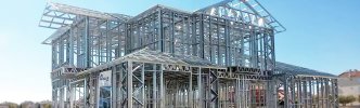

idecad te bütün projeyi hafif çelik analizi yapılıp, çizimleri alınabiliyor mu.
yapılabiliyorsa bi video yada döküman yayınlayabilir misiniz.

Şu an için ideCAD'le hafif çelik binaların analiz ve tasarımı yapılamaz. Programda soğukta şekil verilmiş ince cidarlı profiller sadece çatı aşıkları ve cephe kuşakları olarak kullanılabilir. Bu amaçla soğukta şekil verilmiş C, U ve Z profilleri kullanabilirsiniz. Bu elemanlar yapının sonlu elemanlar modeline dahil edilmez. Ayrıca analiz edilip, iç kuvvetler hesaplanır ve AISI S100 şartnamesine göre boyutlandırılır. Mesnet reaksiyonları bağlandıkları hadde çelik elemanlara aktarılır.
