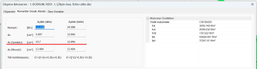

Küçük bir alan için 20 cm çift hasır donatılı bir temel tanımlamak istiyorum ama bunu döşeme olarak mı tanımlamalıyım acaba?

Temellerde hasır donatı seçimi yapılamaz. Ekran görüntüsüne bakarsak temel olarak tanımlamanız gerekir.
Radye temelde büyün akslar için "Gereken donatı alanı" na göre hasır donatı çevrimini manuel yapabilirsiniz.
