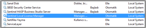

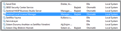

b. Sürücü servis hizmeti çalışmıyor veya durmuş, olabilir.
Çalışan hizmet aşağıdaki şekilde görünecektir. Satırda, Başladı sözcüğü görünür. Duran hizmette ise boştur.
Çalışamayan hizmet aşağıdaki şekilde görünecektir :
Hizmetin üzerinde sağ klik tıklayıp Başlat yapın. Başladı sözcüğünün satırda görünmesi gerekir.
