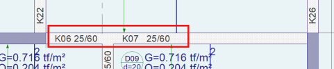

-Zemin kattaki ismiyle K06-K07 kirişlerini tek parça olarak tanımlayınız.
Ekli dosyayı görüntüle 52258
