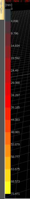

hocam son olarak bırsey sormak ıstıyorum.belkı cahılce olacak ama sonucta ogrenmek ıcın soruyoruz. bu resımde attıgım dıyagram deplasmanımı ıfade edıyor. analızden sonra elemanlarım rengı atıyorum sarı ıse yada baska bı renkse nasıl yorumluyorum.

Merhaba;
Ekran görüntünüzden anladığım kadarıyla analiz modelinde deformasyon alt sekmesinde herhangi bir yükleme altındaki deformasyonları incelemektesiniz. Renk skalasında yazan rakamlar ve renkler kesitleri karşılaştırmanızı sağlamaktadır. Ancak deformasyonlar bölümünde önemli olan modal analiz yüklemesinde yapınızın periyod değeridir. İlk 3 periyodun x,y yönleri ve burulma olması çoğunlukla beklenir. Bazı durumlarda burulma daha ilerideki modlarda görülebilir. Ancak yapınızda havada elemanlar var ise veya düğüm noktasına doğru bağlanamamış elemanlar oynat komutuna bastığınızda yapının hareketinden anlayarak müdahale edebilirsiniz.
Bunun dışında analiz modelinde çelik tasarım sekmesinde sonuç bölümünde yer alan başlıkları kontrool ederek yapının yeterli olup olmadığını kesit değiştirmeniz gerekip gerekmediğini anlayabilirsiniz.

hocam cok sagolun,son olarak bırsey daha sormak ıstıyorum.deformasyon alt sekmesinde herhangi bir yükleme altındaki deformasyonları veya perıyotları incelerken hangi degere kadar müsade edebilcegımıze neye gore karar verecegız.ornegın bır kırısımın deformasyonu 70 mm ıse veyahutta bırıncı perıyotta bır elemanımın perıydo degerı 1800 mm ıse burdan cıkaracagım sonuc ne olmalı yanı musade edebılecegımız aralıgı nasıl belırlıyoruz hocam.

Periyotların buyuklüğü ve her yüklemele sonucu oluşan deplasmanların büyüklükleri önemlidir. Bu deplasmanlar yönetmelik koşullarına göre, hem kat deplasmanları hem de sehim değerleri bakımından üst sınır değerle karşılaştırılıp program tarafından kontrol edilir.
Merhaba;
Öncelikle deformasyonlarda modal analiz kombinasyonu içerisinde önemli olan sehim değerleri değil periyotlarınızdır. Periyotların genel mantığını anlamanız için yapı dinamiği bilginizin olması gerekmektedir. Yapıların tiplerine, kat adetlerine göre hesaplar sonucunda periyot değerlerinin mertebeleri vardır. Bunun için yapı dinamiği ve eigenvalue yönteminin ne olduğuna dair bir takım araştırmalar yapmanız gerekir. 70 mm örneğiniz kiriş sehimi olsun örneğin program içerisinden bu kontrolü analiz modeli görüntüleme -çelik tasarım- sonuç-Sehim sınırı 'nı seçerek görebilir veya kiriş,aşık,tali kiriş raporlarından yönetmeliklere göre hesaplanan üst sınırın ne olduğunu görebilirsiniz. Sehim üst sınırları ile ilgili yönetmelikleri incelenemiz gerekir. Yapı dinamiği için ise Prof.Dr. Zekai Celep 'in yapı dinamiği kitabını inceleyebilirsiniz örnek sorularda mevcuttur. Yapı dinamiği temel bilgisi için en önemli kaynak Anil K. Chopra 'nın Dynamics of Structure kitabıdır. Aynı kitabın sorularının çözümlerinin olduğu 2. bir kitap daha vardır. Pdf olarak internetten bulmanız kolaydır. Zamanınız oldukça incelemekte fayda var diye düşünmekteyim.
