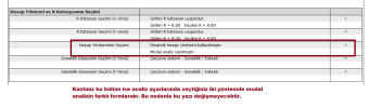

Merhaba;
Hesap yöntemi ve R seçimi bölümünde yazan Dinamik analiz ve modal analiz durumlarını değiştirememektesiniz.
