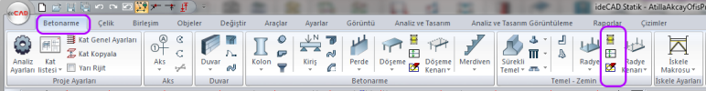

6. Ribbon menüde, çizim penceresindeyken 'Obje katmanı değiştir' kullanılamıyordu. Düzeltildi.(forum-mkrts88)
7. Ribbon menüde zum komutları eklendi. (forum-aydın)

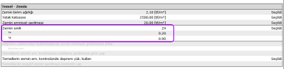

25. 0.9G+E(Deprem) yüklemelerinin zemin gerilme kontrolünde kullanılmıyordu. Kullanılması gerekiyordu. Düzeltildi. (Erdemli Proje-Melih Bey)

1. Ribbon Menü düzeni eklendi. Ayarlar/Genel Ayarlar'dan ribbon menü seçilebilir.
