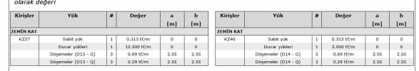

Ekteki projede KZ27 ve KZ46 Kirişlerinde farklı yükler girilmiş ancak donatı ve rapordaki kiriş duvar yükleri değişmemektedir.
Merhaba;
Projenizde duvarlar duvar elemanı olarak sisteme girildiği için Kiriş ayarları - Statik /betonarme sekmesinden girilen duvar yükü dikkate alınmaz. Esas olan duvar elemanıdır. Modelden duvarları silerseniz istediğiniz hesapların doğru yapıldığını göreceksiniz. Eğer Duvar elemanlarını silmeden ilave yük girmek isterseniz perspektif penceresinde kiriş üzerine sağ tıklayıp yük ekle diyerek istediğiniz yük durumuna istediğiniz şekilde yük tanımlaya bilirsiniz.
* Duvarların silindiği modelde istenilen yük aktarımı sağlanmış kiriş bilgileri.
Saygılarımla.

Evet sorunun ikinci yazdığım 16:59 daki analiz ayarlarında kiriş duvar yüklerini kullanıcı tanımlı giremememizden kaynaklanıyor
mimaride çizdiğimiz duvarların sadece alt-üst kat izdüşümlerini kullanabilirmiyiz kirişlere tanımlı yük versek böyle bir seçenek varmı değilse analizden önce duvarlarımı silmemiz gerekiyor
Eger duvarlari duvar komutuyla girdiyseniz program bu duvarlari dikkate alir. Şu an için duvarları analiz öncesinde silerek yapabilirsiniz, yada bir önceki mesajımda bahsettiğim gibi kirişlere ilave yük tanımlayabilirsiniz.
