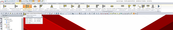

  • Ribbon menü Birleşim sekmesinde bulunan Hızlı Çizim Modu komutuna tıklayarak hızlı çizim modunu kapatın.
  • Ribbon menü Birleşim sekmesinde bulunan Başlık Levhalı Bulonlu Birleşim komutuna tıklayın.
  • Üç boyutlu perspektif görüntüde önce kolonu sonra kirişi tıklayın.
  • Başlık Levhalı Bulonlu Birleşim diyaloğu açılacaktır.
  • Tekrar Başlık Levhalı Bulonlu Birleşim komutuna tıklayın.
  • Üç boyutlu perspektif görüntüde önce kolonu sonra birleşim tanımlanmamış bir çelik kirişe tıklayın.
  • Başlık Levhalı Bulonlu Birleşim diyaloğu açılacaktır. Bu diyalogtaki Berkitme Levhaları sekmesinden Süreklilik levhası ile Gövde takvide levhası seçeneklerini işaretsiz hale getirin. Bu sayede kolonda ekstradan berkitme levhası oluşumu önlenmiş olur.
  • Birleşim tanımı yapılmamlış diğer bütün kirişler için aynı işlemi tekrarlayın.
  • Haç kolonlar için Başlık Levhalı Bulonlu Birleşim oluşturulmuş olacaktır.
  • Yukarıdaki adımları kullanarak benzer tanımlamayı Guse Birleşimi için de yapabilirsiniz.
