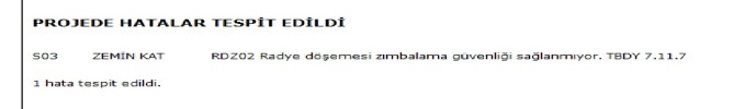

Merhaba.
Ekli projede rapor aldığımda, ilk sayfada sadece 1 hata belirtirken, rapor özetinde kirişlerde de hatalar bulunduğu uyarısı verilmektedir. ancak kiriş özetlerinde nasıl bir uygunsuzluk olduğu hakkında bir ibare bulamadım.
Ayrıca zemin katta bulunan temelin perdeye mesnetlenmesi uygun mudur?

Merhaba
Önerilerim;
--Geometri kontrolündeki hatalar düzeltildi,
--Sonlu eleman genişlikleri 0.25 m yapıldı,
--Sağ üst köşe kolona temelde zımbalama donatısı konuldu.
Öneri proje ekte.

Merhaba,
Rapor aldığınızda karşılaştığınız durum, Ver 10.58 de geometri kontrolündeki hataların proje hata tespit listesinde verilmemesi durumudur. Projeniz Ver. 10.58 de çözülmüş.
Ver 10.59 sürümünde bu hatalar Proje hata tespit listesine eklendi.
