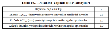

1- istinat duvarı analizi yaparken ayarlarda Zemin Statik Eşdeğer Azaltma Katsayısı (r) nedir, kaç alınmalıdır?

1- r katsayısını kaç alacağınız TBDY 2018 Tablo 16.7' de belirtilmektedir. Tabloyu inceleyerek izin vereceğiniz yerdeğiştirme miktarına göre seçim yapabilirsiniz.
