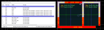

Kurtarmama sebebi ekteki durumdan kaynaklı sanırım
    57.3 KB · Görüntüleme: 23
Geometri hataları düzelttim.
Perdeleri gruplandırdım
asansör kulesinde perde kalınlığı 1/16 durumunu düzeltmek için geçici olarak kat yüksekliğini 400 yaptım.
analiz ettiğimde ekteki hatalar çıktı.
sanırım geometri hatalarından kaynaklı sağlıklı analiz yapılamamıştı.
