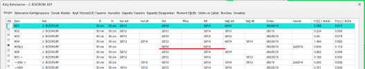

Ekran görüntüsü 2026-02-03 165033.pngBODRUM KATTA KİRİŞTE BÖYLE BİR HATA VERİYOR NE YAPSAM DÜZELMİYOR KAPASİTE ORANINI NASIL DÜŞÜREBİLİRİM
Betonarme konfiggürasyonundan eksik donatının yerine bakın, etriyeleri kontrol edin. Sonrasında kapasite tasarımında 1'i geçen değerlere bakın hangi uçta veya ortada mı, ona göre ana donatı veya gövde donatılarını arttırın. N hatası olduğu için kirişi kolon gibi detaylandırmanız gerekiyor, dolayısıyla kiriş donatılarını kolon gibi ayarlayıp analiz edin
