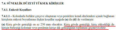

MERHABALAR. BİRKAÇ TANE PROJEDE KİRİŞ KESİTİNİN KOLON KESİTİNDEN TAŞTIĞINA DENK GELDİM. BU MUHTEMELEN BİRLEŞİM KESME GÜVENLİĞİNİ AŞMAK İÇİN YAPILIYORDUR FAKAT EMİN OLMADIĞIM İÇİN SORMAK İSTİYORUM. NEDEN YAPILIR VE NE KADAR SAĞLIKLIDIR.
ÖRNEK FOTOĞRAF EKTEDİR.

Merhaba sadece birleşim güvenliği için değil derinliği az olan kirişlerde genelde tercih ediliyor ataleti arttırmak maksaktlı
