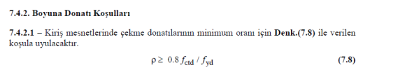

Yönetmenlikte kiriş min pursatdaj değeri 0.003 değeri altında olamaz diyor.Ancak idecat ayarlarında 0.001 vermiş bu şekilde analiz çekmek yanlışmıdır yoksa doğru mudur sebebiyle beraber açıklayan olursa sevinirim.İYİ ÇALIŞMALAR DİLERİM
TBDY 2018 de Kiriş minimum çekme pursantajı, ( romin >=0.8 fctd /fyd ) az olamaz denmektedir.
Program, Minimum açıklık pursantajı hücresine girilen değer ile birlikte TS500 Denklem 7.3 ve TBDY 2018 7.4.2.1 verilen romin >=0.8 fctd /fyd koşulunu da otomatik kontrol eder. Donatı oranı olumsuz olan duruma göre belirlenir. Kiriş ön bilgileri raporunda da bu değer basılır.
Kiriş parametreleri diyaloğunda F1 tuşuna basıldığında gerekli açıklamaya ulaşılır.
