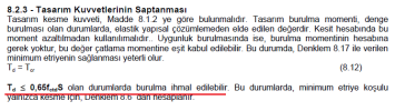

projede rapor kısmında bazı kolon ve kirişler rijit diyaframa bağlı olmayan objeler olarak sonuç vermektedir . sebebi nedir .
kirişlerde kirişlerde burulma sonucu bazı kirişlerde ihmal edilebilir olarak sonuçlanmıştır. sebebini açıklayabilllir misiniz ?Ekran görüntüsü 2023-02-23 082036.png
Döşeme boşluklarından dolayı diyaframa bağlanmayan kiriş ve kolonların raporu ayrıca verilir
Sorun değildir. projenize bu şekilde devam edebilirsiniz.
TS500 8.2.3 Maddesi uygulanmaktadır.
