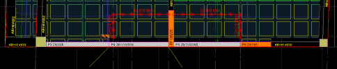

Herkese merhaba, çalışmış olduğum projede resimdede görüldüğü üzere P4 ve P5 perdelerini kottan dolayı 110 cm yüksekliğinde balkon parapeti olacak şekilde gösteriyorum. (duvar gelmeyecek üzerine). P3 perdesini ise soldaki kolonda kısa kolon durumu oluşmaması için kat yüksekliği boyunca yapıyorum. P5 in sağ tarafına kolondan ziyade perdeye çalışıyorum. Sorum ise şöyle; balkon parapeti olarak düşündüğüm halde dahi olsa P4 ve P5 perdeleri kısa kolon durumu oluşturur mu, yardımcı olursanız sevinirim.Ekran Alıntısı.PNG
Parapet olarak kullanacaksanız sistemden 2-3cm ayırmanız daha uygun olabilir. Hatta modele hiç girmeden konstrüktif parapet detayı verilebilir.
Sistem perdeleri / kolonları ile parapetler arasına strafor ile yalıtım sağlanabilir.
