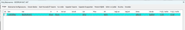

Projede sadece bodrum katta ve k46-47 kirişlerinde kapasite tasarımı>1 (R) hatası alıyorum.
K46 için bu değer 1.2 gibi dolaylarında. Düzeltilebilir.
K47'de ise kapasite oranı 10 ve 30cm genişliğe sahip bir kiriş.
Alt ve üst donatıları 5fi20 gibi anormal seçmedikçe R hatasını gideremiyorum.
Sizin tavsiyeniz ne olur?
- Kiriş genişliğini artırmak tek başına bir çözüm olmuyor, denedim. Yine aynı 5fi20 dolaylarında donatı istiyor.
- Gereken donatıyı fiber olarak modelle seçeneğini aktif ettim, etkisi olmadı.
Teşekkürler.
