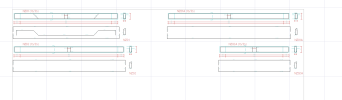

Merhabalar, üstteki deneme projesinde tipik dişleri önerildiği gibi seçtim. Kaset açılımlarını aldığımda alttaki gibi sonuç veriyor. Buraya kadar her şey tamam. Ekran görüntüsü 2024-11-21 074841.png
Ancak kaset açılımlarında aşağıda işaretli olan dişin açılımının olmadığını fark ettim. Bunu yapmak için çizginin olduğu yeri tipik diş olarak seçtim. Bu sefer de açılımlarda üstteki NZ01 ve NZ02 dişlerinin birleştiği açılımı alamıyorum. Seçenekte de tipik diş sayıları doğru. Yani metrajı etkilemiyor ancak iki çizimi içeren ortak bir açılım alamıyorum. Bunun bir yöntemi var mı? Büyük projelerde ayrı ayrı tipik diş seçip, kaset açılımları alıp, içerisinden gereken dişleri seçip birleştirmek biraz uzun sürüyor. İlginize teşekkür ederim.

Tipik dişi işaretli yer yaptığımda aldığım kaset açılımı
Kaset döşemelerde her iki yönde birer adet tipik diş belirtilebilir. Tek seferde istediğiniz şekilde çizim alamazsınız.
Yazınızda belirttiğiniz gibi tipik dişler değiştirilerek ve iki açılım alınarak çizimler birleştirilebilir

Yasin Bey merhaba. ideCAD statikte anladığım kadarıyla bir kaset döşemede x ve y olmak üzere toplam iki tane tipik kiriş belirlenbiliyor. Bu yüzden bu örnekteki farklı bir durum olursa bireysel olarak projeyi hazırlayan kişinin çizmesi gerekir. Doğru anlamış mıyım?
Evet,belirlenen tipik dişler değiştirilerek tekrar çizim alınabilir. Alınan çizimler birleştirilebilir.
