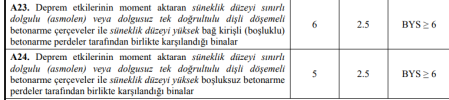

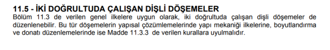

kaset döşeme modeline göre deprem yönünden daha güçlü olması bakımında tavsiye niteliğinde ekteki gibi plak döşeme modeli önerilir. 25x 50 kirişlerde duvar yükü 13 lük, 25x 45 te sıfır alınmıştır. mevcut proje tümünde sıfır alınmıştı. karar sizin.
ek olarak projeyi yüksek sünek seçmişsiniz. ts500 dişli döşemeyi anlatırken, kaset yani çift doğrultulu dişli döşeme için tek doğrultulu için verilen kurallar geçerlidir diyor. üstelik tbdy tek doğrultulu dişli döşemelerin bulunduğu sistemi karma olarak tanımlıyor buradan çıkarım yoluyla çift doğrultulu dişli döşemelerin de aynı prensiplere tabi olacağını ileri sürebiliriz.
özetle süneklik düzeyini karma seçmenizi ve buna göre tasarım yapmanızı tavsiye ediyorum.

1) bakanlık tarafından görüş tüm belediye ve yapı denetim firmalarına gönderilmedikçe. 2) foruma ekli kaset döşemeli projelere , bu sistemi sadece kullanmasının doğru olmadığı yönünde kırmadan öneride bulunması yerine, proje hatasının çözümü için öneride bulunması devam ettikçe.3)kullanıcı analiz sihirbazında kirişli veya kaset döşemeli çözüm yöntemiyle karşılaştığı sürece.4)analiz sihirbazında kaset sözcüğünü kaldırıp
tek doğrultuda asmolen döşeme sözünü yazmadıkça bu iş düzelmeyecektir. buradaki kullanıcı da forumdan görüş istemesine pişman olup yine kendi görüşünden dönmeyip kaset döşemeyi tercih edecektir.
ts 500 açıklama devamında seminer notları ve bir bakanlık görüşü ve yapı davranışının iyi bilinmesi . bunları yan yana getiremiyorsak başka yoruma gerek yok. bakanlık hangi kanunu, yönetmeliği, tebliği veya standardı bir yerlere gönderiyor. yukarıda bahsedilen görüşte bu gönderilemeyen ancak yayımı ile yürürlüğe giren ve uyulması gereken kanun, yönetmelik , tebliğ veya standartların doğru yorumlanması ile veriliyor. analiz sihirbazındaki yada programda ki "kaset" çift doğrultulu dişli döşemeler için kullanılan bir tabir. ve bu döşemeler için ister tek ister çift doğrultulu olsun yüksek sünek çözüm yanlış olur. varın siz "kaset" tanımını istediğiniz gibi anlayın.
benim bildiğim bana yeter. fazla da bir şey bildiğim yok. zaten yukarıda da ben biliyorum dediğim bir şey de yok. zaten bilenler yazmış ....
