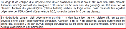

kaset döşemedeki diş aralığı 700mmden fazla olamaz
iyi günler, normalde yönetmelikteki gibi 70 cm şartı bulunuyor evet ama ilk kaset koyduğumda döşemeye ikinci yöndeki dişlerde 215 cm diş aralığında program hata vermiyor 100e düşürmek istediğimde 70 cm hatası alıyorum acaba program acığı mı bu
