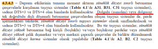

Kaset döşeme olarak projelendirdiğimiz bir işte süneklik düzeyi seçimi hakkında problem yaşamaktayız .
Kaset döşeme olarak seçim yapıp , süneklik düzeyi yüksek olarak seçim yapıp , perde+çerçeve sistem yapıp A15 taşıyıcı sistem çözümü yapıyoruz.
Kontrollürümüz ise süneklik düzeyinin karma olarak seçilip , A24 taşıyıcı sistemi olarak çözülmesini talep etmekte .
Yönetmelik olarak kaset döşeme konusunda boşluk var , karar verme konusunda sıkıntılar yaşıyoruz . Yardımcı olacak herkese teşekkürler ederiz
