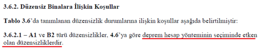

2-) İdecad programında düzensizlikler raporunda "Dinamik yöntem kullanılarak hesap yapılmıştır. A1 ve B2 düzensizliğin önemi yoktur " Cümleleri tam olarak ne anlama gelmektedir ?

a1 ve b2 düzensizliği deprem hesap yönteminin seçiminde etkin olan düzensizliklerdir. ideCAD'de her zaman Dinamik hesap yöntemi ile analiz yapıldığı için bu düzensizliklerin önemi yoktur. Bu düzensizlikler eşdeğer hesap yöntemiyle hesap yapıldığında, yapıda çıkmadığı hesapla gösterilmelidir.
