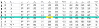

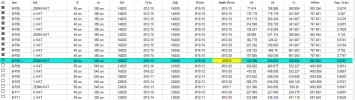

1749620631645.png1749620653059.pngPaylaşmış olduğum fotoğraflardaki B-P08 perdesinin başlık etriyesi Ø10/10 iken Vr=358.804t geliyor. Aynı değer başlık etriyesi Ø10/8 iken de Vr aynı değerde oluyor.Önceden anlık olarak güncellenirdi şimdi ise yetersiz olunca sadece kırmızıya dönüyor. Yardımcı olabilir misiniz ?
11 versiyonunda Perde ayarlarında, Perdelerin kesme kuvveti dayanımı hesabında perde başlık bölgeleri katkısının iptal edilme seçeneği eklendi. Bu seçenekler işaretli değilse, perde başlık etriyelerinin kesme dayanımına katkısı dikkate alınmaz. İşaretlenmemesi önerilir.
İlave olarak; betonarme tasarım diyaloglarında donatı düzenlemelerinden sonra mutlaka genel analiz yapılmalıdır.
