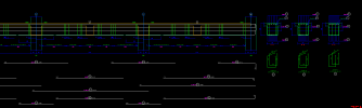

Merhabalar.. Ekte gönderdiğim resim denk geldiğim bir projeden alıntıdır.. burada kiriş montaj ve düz donatılarının kolona kadar uzatılıp kenetlenmediği görülmektedir.. bu durum ilk defa karşılaştığım bir durum donatı kurallarına veya çalışma prensibine ne kadar uygundur ? değerli yorumlarınız için şimdiden teşekkürler..

Öncelikle gönderdiğiniz çizim ideCAD statik'te oluşturulmuş bir çizim değildir.

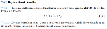

Kiriş detayı TBDY 2018 7.4.2.2. maddesine uygun olmadığı görülüyor
"Kirişin alt ve üstünde en az iki donatı çubuğu, kiriş açıklığı boyunca sürekli olarak bulunacaktır."
