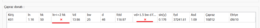

Kiriş donatı detayındaki işaretli olan hesaplar nedir bilgilendirir misiniz?

Bağ kirişleri için çapraz donatı kullanıldığında bahsettiğiniz kısımdaki kontroller yapılır.
Ekran görüntüsünde görülen kiriş bağ kiriş olarak işaretlenmemiş. Bundan dolayı bu tablonun bir önemi yoktur.
Bu tabloda her zaman kırmızı renk kullanılmaktadır. Kırmızı "V" işareti hata yok veya kirişte çapraz donatı seçilmediği için bu kontrollerin yapılmadığı anlamamında kullanılmaktadır.
Çapraz donatı kullan opsiyonu seçildiği halde yapılan kontrollerde hata varsa bu koşullar kırmızı "X" ile belirtilir.
Yardım sayfasını inceleyin.
