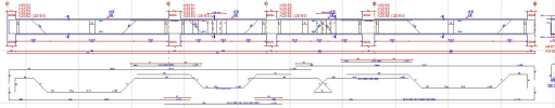

Kiriş açılımı alırken şöyle bir donatı şekli alıyorum, nasıl düzeltirimWhatsApp-Image-2022-04-02-at-15.32.43.png

muhtemelen açıklık küçük olduğundan pilyesiz dizayn yapmanız gerekir. Bu açıklıklarda pilye atılmaması için minimum pilye altta kalan değerini 200 cm gibi bir değer verin. yeniden analiz yaptığında bu kirişte pilye oluşmaz.
