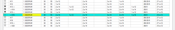

Merhabalar mevcut çizmekte olduğum projem hakkında birkaç sorum olacaktı
1. K16 kirişi gövdeye 2*2fi12 donatı atıyor bunu düzeltmeye çalışsamda düzeltemedim sizce bunun olması normal midir ?
2. K14 kirişi perdeyle birleşirken gönye yapmadan birleşirken K16 kirişi neden birleşimde gönye yapıyor ?
NOT: K14 kirişinde gövde donatısında düzenleme yaptığımda sorun oluşturmazken K16 kirişinde istediğim düzenlemeyi yapamıyorum.
3. P23 perdesinin sağ başlığında donatı sayısı aynı olmasına rağmen bodrum kat ve zemin kat arasındaki donatı yerleşiminde farklar neden oluyor ? Bu gibi durumları paftalarken el ile düzenleme yapmak doğru mudur ?
