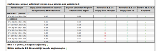

doğrusal performans analizinde bodrum katta eko değerlerinde çok ufak sağlamayan kısımlar var, bunları nasıl giderebilirm ? hangi kirişlerde problem olduğunu nasıl anlayabilirim ?
Doğrusal performans analizinde Kirişlerin EKO değerlerini artırmak için aşağıda belirttiğim yöntemleri kullanabilirsiniz.
1) Kirişlerde daha olumsuz durum çıkmasını göze alarak sargılı beton katkısını dikkate almayabilirsiniz. Bunu yapmak için tüm kirişlerde "etriye sıklaştırması var" seçeneğini işaretsiz hale getirmeniz yeterlidir. Bu seçenekler kirişlerin kapasitesini azaltacağı için EKO değerlerini düşürecektir.
2) Kirişlerdeki donatıları kontrol ediniz. Mevcut yapıdan daha fazla donatı ile hesap yapıldığında EKO değeri küçülür. Kapasiteyi olması gerektiği gibi hesaplamak için mevcut donatıları tanımlayıp donatıları kilitleyiniz.
3) Doğrusal performans analizi ayarlarından, kirişlerde tabla seçeneğini kaldırabilirsiniz.
4) Kirişlerde duvar yükleri vb. diğer yükler tanımlı değil ise bu yükleri tanımlayınız. Bunlar kirişlere gelen etkileri artırarak EKO değerini artıracaktır.
5) Analiz yönteminizi değiştirebilirsiniz. Nonlineer itme analizi kullanabilirsiniz.
Ek olarak,
Doğrusal performans analizinde EKO değerleri kiriş veya kolonlarda problem olup olmadığı bilgisini vermez. EKO değerleri, TBDY 'nin doğrusal performans analizini yapı için kullanılıp kullanılamayacağının hesabı için, yani uygulama koşulları için hesaplanır. Dolayısıyla EKO değeri elemanlarda sorun olduğunu değil, uygulama koşullarının sağlanmadığı bilgisini verir.
Elemanların hangi hasar durumunda olduğu veya gevrek göçme olup olmadığı, plastik mafsal sonuçlarından ve süneklik kontrollerinden anlaşılır. Bunlar da sistemin performans değerlendirmesinde kullanılır.
