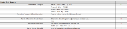

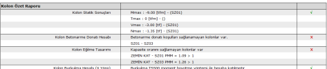

statik projede tüm hataları gideriyoruz raporda hiçbir hata görünmüyor olmasına rağmen üç boyut kısmında analiz sistem görüntüleme seçenekleri kısmında kapasite oranını aşan elemanlar oluyor ve bu durumda belediye ordakı hataları da gidermemizi istiyor bizden.. öyle hatalar varsa neden normal rapor kısmında görünmüyor.. her seferinde üç boyut kısmına girip acaba hatalar giderilmiş diye tek tek bakıyoruz.. gercekten bu durum cok can sıkmaya basladı..o hataları gıdermek zorunda mıyız sonuc olarak raporda hıc hata yok bu yeterlı degıl mı dıye sorunca da bıze ıdecad ıle gorustuk onları...
