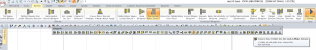

merhaba ekte verdiğim ve kendi tasarladığım (hazır makas birleşimi olmayan ) çelik kiriş kutu profilleri (4 adet) betonarme kolona birleştirmek istiyorum. hangi komutla yapmam lazım ve nasıl yapmam lazım alt ile üst profiller arası 1 metre uzaklık var

Merhaba;
Betonarme elemanlara bağlamak için Kutu/ boru profiller için Alın levhalı makas birleşimini kullanabilirsiniz. Alt ve üst başlıklardaki her bir eleman için ayrı ayrı bağlama yapmanız gerekir. Toplamda 4 adet birleşim girmeniz lazım kısacası.
