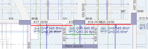

25/50 olarak revize edince sorun çözülmüyor.İlgili K73 kirişini 25/50 olarak revize ederseniz sıkıntınız çözülecektir.
gerekli düzeltmeyi yaptım,Hatalı bölünmüş kirişleri tek parça olarak tanımlayınız. Birleştir komutu kullanılabilir.

Geometri kontrolündeki hataları düzeltiniz.
