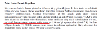

-Kiriş açılımlarında, TBDY2018 Madde 7.4.4. e göre 12 donatı kullanılan kısımlarda kiriş sarılma bölgelerinde verilen etriye aralıklarının uygun olmadığı görülmüştür.
Ø12 çap için 8x12 = 9.6cm ≈ 10
küsürat düzeltmesi ile kiriş etriye aralıkları 10cm etriye aralığı seçilmiştir.
