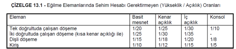

Ekteki fotografta sehim kontrol sınırları bölümünde sehim şartını herzaman denetle seçilmeli mi? Seçilmediği halde Raporda ani sehim ve toplam sehim görülüyor.Seçilmemesine rağmen program bunu otomatik yapıyor mu TS500 e uygun olarak? Projede çok fazla saplama kiriş var açıklıklar fazla ve üzerlerinde de duvar yükü bulunmakta. Bu noktada kirişlerdeki sehimlerin kontrolü önemli. Dolayısıyla bu sehim şartını denetleme ne zaman yapılmalı yapılmazsa ne olur?Konuyla ilgili bilgi verir misiniz?
ideCAD yazılımında kiriş sehim kontrolü, TS 500 standardına uygun olarak otomatik yapılmaktadır. Kullanıcı, "Sehim şartını her zaman denetle" seçeneğini işaretlemese bile, ts500'e göre sehim kontrolü yapılması gereken kesitlerde ani ve zamana bağlı sehim hesaplanır ve kontrol edilir.
Projede uzun açıklıklı veya duvar yükü taşıyan kirişler varsa veya ağır yüklemeler taşıyan kritik kirişler varsa sehim kontrolünün her zaman yapılması önerilir.
