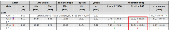

Herkese merhaba kolay gelsin. K16 kirişinde sehim sınırını aşıyorum. Bu konuda yardımcı olabilirseniz çok sevinirim. Şimdiden teşekkür ederim.

-Kirişin yüksekliğini arttırabilirsiniz.
-Kapalı çıkmanın uzunluğunu azaltabilirsiniz.
-Kirişin donatılarını değiştirebilirsiniz.(Eklediğim projede örnek olması açısından kiriş donatılarını değiştirdim siz kendinize göre ayarlama yapabilirsiniz.)

cevabınız için çok teşekkür ederim. kaset döşeme olduğu için maalesef yüksekliğini değiştiremiyorum. mimar da aynı şekilde çıkma uzunluğu konusunda ısrarcı. kiriş donatılarını değiştirerek deneyecegim. teşekkür ederim.
Bu kısım balkon çıkması ise kaset yerine düz döşeme yapabilirsiniz. Bu arada eğer kaset arası asmolen tuğla ile dolacaksa (ki muhtemelen dolacak) zati yüklerinizde çok ciddi hata var demektir.
hayır balkon çıkması değil. asmolen tuğla kullanmıyoruz köpük kullanıyoruz. çizgisel döşeme yükleri vb. yükleri daha etki ettirmedim.
İpek hanım köpük kullanımı yangın yönetmeliğine aykırı. Sizin yerinizde olsam projemi asmolen tuğlaya göre çözer proje detaylarımda asmolen tuğla olarak gösterirdim.

Kiriş yüksekliğini 40 cm veya K01 kiriş yükünü 12cm gazbeton seçmeniz yeterli olacaktır.

Merhaba, 40 cm yükseklik yada o kısmı normal kiriş döşeme yapıp altını nervür kiriş alt kotunda alçıpan yapmak çözüm. Bana göre esas sıkıntı binadaki perde yerleşimi. X yönünde 1 tane perde var (diğer tüm perdeler y yönünde) ve haliyle periyotlar çok farklı. Taşıyıcı sistemi bir daha gözden geçirmenizi tavsiye ederim. Kolay gelsin.
