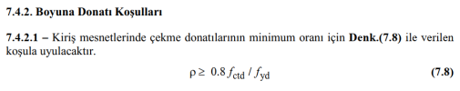

TBDY 2018 ve TS500 eğitme etkisi altındaki elemanların çekme bölgesindeki minimum donatı oranını (çekme donatısı) aşağıdaki formülle belirtmiştir.
Burada normal bir davranışta olan kiriş için açıklık bölgesinde moment pozitif dolayısıyla çekme donatısı altta, mesnet bölgesinde moment negatif çekme donatısı üsttedir. ideCAD statik her daim bu bölgelerde Denklem 7.8 ile belirtilen donatı oranı kontrolünü yapmaktadır.

yönetmelikler kirişlerin çekme donatısının tersindeki donatı için belirli oran farkı dışında net bir oran belirtilmemiştir. Bu duruma kiriş için açıklık üst donatı herhangi bir koşul belirtilmemiştir. Bir çok betonarme kitabındaki örneklerde de kiriş donatı hesabı yapılırken açıklık üst donatısı için yani basınç donatısı için 0.8fctd/fyd koşulu kontrol edilmez ve buna göre donatı hesabı yapılmaz.
Yalnızca yönetmeliğe göre minimum donatı çapı fi 12 ve minimum iki adet donatı kullanılması gerektiğinden gereken donatıyı 2fi12 lik donatı alanı ile kontrol etmektedir.
Açıklık üstte ve mesnet bölgesi altta minimum çekme donatısını kontrol etmek isteyen kullanıcılarımız içinse böyle bir seçenek eklenmiştir. Seçenekleri aktif ettiğinizde açıklık bölgesinin üst donatısına da minimum çekme donatısı 0.8fctd/fyd formülü ile kontrol edilir. Seçeneği aktif etmediğinizde açıklık bölgesinin üst donatısına 2fi12 lik konstrüktif minimum koşul için bir kontrol yapılır. Yani çekme donatısı kontrolü yapılmaz.

Moment etkisinde çekme donatısı hangi bölgede ise o bölgeye göre zaten minimum çekme donatısı kontrolü 0.8fctd/fyd formülü ile kontrol edilmek zorunda ve ideCAD statik bunu otomatik olarak uygular. Bu bir seçenek değildir. Burada ideCAD Statik 'in seçenek olarak sunduğu olanak, basınç donatısı olan ve kesitin çekme almayan bölümünde de 0.8fctd/fyd minimum çekme donatısı ile kontrol yapmasıdır.
Eğer açıklıkta negatif moment mevcut ise açıklık üstünde de minimum donatı kontrolü 0.8fctd/fyd ile kontrol edilir. Bu bir seçeneğe bağlı değildir.
Bu seçenekleri aktifleştirmeseniz de moment yönüne göre minimum çekme donatısı TBDY ve TS500 'e göre Denklen 7.8 ile kontrol edilir. Burada seçenek olan basınç bölgesindeki donatıdır. Mesnet bölgesine çekme donatısına ihtiyaç olup olmadığının kararını depremliler de dahil tüm kombinasyonlardaki işaretlere bakarak veriyoruz.
Açıklık üstte ve mesnet bölgesi altta minimum çekme donatısını kontrol etmek isteyen kullanıcılarımız içinse böyle bir seçenek eklenmiştir. Seçenekleri aktif ettiğinize çıkan sonuçlar beklenen sonuçlardır.
Bu tip parametreler TBDY 'de açık olmayan veya seçenek olarak bırakılmış durumlar için kullanıcılara seçme olanak şeklinde sunulur. TBDY 'nin zorunlu kıldığı kontroller çoğunlukla seçenek olarak sunulmaz ve parametre olarak değiştirilemez. Bu konu özelinde de moment etkisinde çekme bölgesi donatısı her daim denklem 7.8 'e bağlı olarak kontrol edilir.
