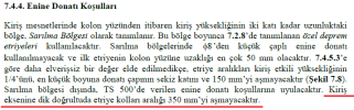

40 cm genişliğindeki kirişlerde etriye kolu 35 cm gelmektedir. Bu koşullarda 40 cm genişliğindeki kirişe çift etriye mi tek etriye mi atmak gerekir?
7.4.4. Enine Donatı Koşulları Kiriş eksenine dikdoğrultuda etriye kolları aralığı 350 mm’yi aşmayacaktır.
değeriniz sınır değer olup çift etriye tasarımı yapmak mantıklı olacaktır.
paspayını 30mm alın çift etriyeden kurtulun :)
Kiriş eksenine dik doğrultuda etriye kolları aralığı 350 mm’yi aşmayacaktır.
"Aşmayacaktır" ifadesine göre 35cm kullanılabilir.
Etriye kolları arası mesafe 35cm'den fazla olduğu durumlarda kol sayısı attırılarak bu koşul sağlanmalıdır.
