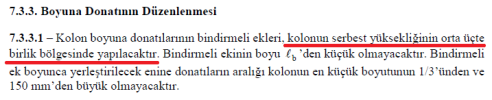

1766524303423.pngKOLON BİNDİRME BOYLARI SU BASMAN PERDELERİNİN YANINDA İSE TEMEL ÜSTÜNDEN İÇ KISIMDA İSE ORTA BÖLGEDEN YAPIYOR BU SAĞLIKLI MI YOKSA DÜZELTİLMESİ Mİ GEREKİR ?
Yönetmeliğe göre kolonlarda bindirme mutlaka momentlerin görece en az olduğu orta bölgeden yapılmak zorundadır. Perdelerde böyle bir şart yoktur ama onlarda da orta bölgeden yapılırsa daha iyi olur. Sizin sorunuza gelecek olursak kolon bindirmelerini orta bölgede olacak şekilde düzenlemeniz gerekir.
Teşekkürler program kendi bulsun der isem dış çerçeve kısmında kalan kolonların bindirmelerinin temel üstünden yapmaktadır . program yapınca bir sebebi olucağını düşünmüştüm ?
Bindirme bölgesi konumu "orta bölgede yap (Tbdy 2018)" opsiyonu ile değiştirilebilir.
Bodrum perdeleri ile ilişkili kolonlarda, kolon serbest açıklık bölgesi oluşmaz.
Perde donatı filizleri ile uyumlu olması açısından bu kolonlarda alt uçta bindirme bölgesi oluşturulması istenmiştir.
Bu açıklama ve kullanıcı isteği ile standart ayarlar bu şekilde düzenlenmiştir
