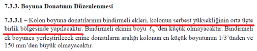

Merhaba, program ara sahanlık kirişi attığım bir bölgede kolonları kısa kolon olarak tanımlayarak ve tanımlamayarak denemelerime rağmen bindirme bölgesini kirişin bulunduğu yerde modelliyor. Bu normal midir?

Kısa kolon olarak belirlemeniz donatı bindirme bölgesini konumunu etkilemez.
Kısa kolon hesapları ile ilgili yardım sayfasını inceleyiniz.
Kolon ayarlarında aşağıdaki opsiyonlar ile bindirme bölgesi konumu düzenlenebilir.
