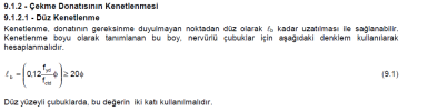

Ø16'lık donatı için 60 cm bindirme çıkıyor. Bindirme boyu ayarları nasıl olmalı? Bu ekranın (Genel Betonarme Ayarları) görüntüsünü atabilir misiniz?
mulugol":pt42e004' Alıntı:
Konu başlıktan sapmış. Ben geri çevireyim.
Merhaba,
TBDY 2018 de kolonlarda orta bölgede bindirme boyu lb den küçük alınamaz. Şuan ideCAD de lb kadar bindirme boyu alınmaktadır.
Genel Betonarme ayarlarından ayarlanamamaktadır. Bindirme boyunun değiştirilmesine yönelik istek notlarımızda var.
TS 500 kentlenme boyu hesabı. Beton sınıfı C25 ise Ø16 için 60 cm çıkmaktadır.
    103.7 KB · Görüntüleme: 7,888
    20.5 KB · Görüntüleme: 7,856
İlginiz için çok teşekkür ederim. Ben de bir sıkıntı olduğunu düşünmüştüm.
Saygılar.
İyi çalışmalar...
