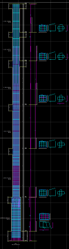

Şekilde gördüğünüz gibi kolon boy filizlerim alt katlarda (bodrum perdesi içinde) bini bölgesi aşağıda kalırken üst katlarda orta bölgeye geçmiştir. Bu durumun sebebini anlayamadım. Özelliklerden program bindirme bölgesini otomatik bulsun seçili. Birde küçük etriye adedini bence eksik veriyor. 2xQ12/20/10/10 şeklinde daha doğru olduğunu düşünüyorum.
Bu seçenekten haberdarım sadece program belli bir amaç güderek mi bunu yaptı yoksa manuel olarak kontrole mi ihtiyacı var ? Bunu anlayamadım
Boyut büyük olduğu için bu şekilde yükleyebiliyorum.

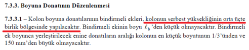

Bodrum perdeleri ile ilişkili kolonlarda, kolon serbest açıklık bölgesi oluşmaz.
Perde donatı filizleri ile uyumlu olması açısından bu kolonlarda alt uçta bindirme bölgesi oluşturulması istenmiştir.
Bu açıklama ve kullanıcı isteği ile standart ayarlar bu şekilde düzenlenmiştir
İsterseniz belittiğim gibi bindirme bölgesini opsiyon ile orta bölge olarak değiştirebilirsiniz.
