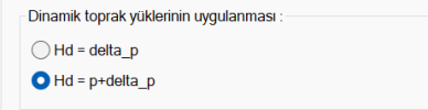

hocam peki bu seçeneklerden hangisini seçmek doğru ben toprak yükünü perdelere giriyorum alttakini seçmem toprak yükünü iki kere almamı sağlamaz mı

Yönetmelikte bu konu çok açık değil, farklı kullanıcılarımızdan farklı yorumlar geldiği için seçim kullanıcıya bırakılmıştır.
