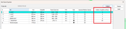

E erimer Üye 1 Eki 2025 #1 Selamlar, Çizim üzerinde C1 olan kolon bodrum temel aplikasyon planında CB101 olarak görünüyor. Bunun sadece C1 olarak görünmesi için ne yapmam lazım? Selam ve saygılar
Yasin TEZEL Kıdemli Uzman Üye 1 Eki 2025 #2 Kat indisleri, kat genel ayarları diyaloğundan tanımlanabilir. veya indisi silebilirsiniz. Bu linki görmek için izniniz yok. Giriş yap veya üye ol. Bu linki görmek için izniniz yok. Giriş yap veya üye ol.
