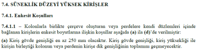

kolon kesitini aşan geniş kirişler ne amaçla modellenir?
tcemreatt
Etkin Üye
hocam merhaba resimde görüldüğü gibi kolon kesitini aşan kirişlerin konulma amacı nedir yani güvenli bir yaklaşım mı bu ve hangi durumlarda tavsiye ediyor ya da etmiyorsunuz ? çok sık denk geliyorum. @Yasin TEZEL @Oğuzcan HADİM
    119 KB · Görüntüleme: 41
Kiriş genişliği konusunda yönetmelik maddesi aşağıdaki gibidir. Bu kural sınırlarında yapılabilir.
