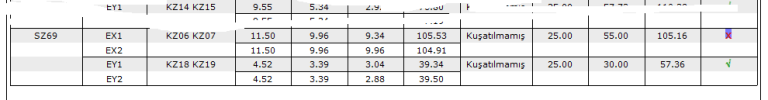

Eklediğiniz resimde (Vmax) ve (Ve) değerleri birbirine çok yakın görünüyor. Ekteki birleşim.pdf dokümanında verilen önerileri inceleyiniz.
İyi çalışmalar
Resimdeki gibi bir sorun ile karşılaşıyorum.
S14-K17 birleşimi olmamasına rağmen neden kontrole tabi tutuyor. Birleşim diğer katlar ile aynı olmasına rağmen neden sadece 3.katta S14-K17 birleşimi varmış gibi görüyor.

ersinmat":gvv74vmk' Alıntı:
Kirişi S14'den öteleme vererek tanımlamış olabilir misiniz? Projeyi eklerseniz inceleriz.
Hakan bey merhaba,
Dediğiniz şekilde sorun çözüldü. Teşekkür ederim.
Kabuk yapmadan da o hata çıkmasa daha iyi olur aslında. Bu dikkate alınabilir.
iyi çalışmalar...
