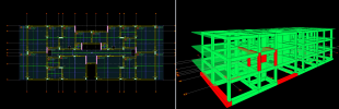

Projemde belirtilen kolonlarda hata alıyorum. Kiriş donatılarında veya kesitlerinde oynama yapsam da sonuç vermedi. Asıl merakım yukarı ve aşağı katta hata vermeyen taşıyıcılar zemin katta neden hata alıyor ?

ilgili kattaki kesme kuvveti değerleri daha yüksek olduğu için olabilir mi?
birde orta akslarda neden süreklilik yok?
Rıdvan bey ilgili katta kesme kuvvetinin daha fazla olmasının sebebi ne olabilir acaba ? Çünkü kat planlarım, düşey yükler vs her şey aynı sadece zemin katta hata alabilecek ne olabilir.. Orta akslarda merdiven tanımı yapmadım henüz ortadaki süreksizlik o yüzden..
İlgili kirişinizdeki açıklık momentini karşılamak için 6fi14 donatı kullanılmış. bu durumda hesap sonucu ve değeri yüksek çıkmaktadır.
İlgili görseller ekte paylaşılmıştır.
Çözüm önerileri;
- Kuşatılmış kolon şartları sağlanabilir.
- İlgili kirişe gelen yükler azaltılabilir.
- İlgili kiriş donatı alanları moment taşıma kapasitesini sağlayacak şekilde azaltılabilir.
- Kolon boyutları büyütülebilir.
- Kolon yönü çevrilebilir.
