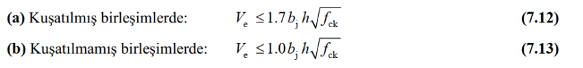

kolon kiriş kesme güvenliği sağlamıyor
Merhaba yardımcı olur musunuz
Modelle önerilerim; (kesite sıgmayan donatılar)
S17 kolonu y yönünde üst donatısı 8+5+3+4=20Ø12 görülüyor, demirler 2. Sıraya konulması gerekir,
x yönünde üst donatısı 7+3+7+5+2+4=28Ø12 görülüyor, (x yönünde mütemadi değil) demirler 3. Sıraya konulması gerekir.
Bir yönde ikinci sıraya konulan demirlerim moment kapasitesi yaklaşık %5 düşüyor, diğer sıraya konulan demirler daha da aşağıya konulacağı için diğer yöndeki demirlerin moment kapasitesi %10 düşebiliyor.
Mümkün mertebe ikinci sıraya gelecek şekilde demir donatı koymayınız.
Kesitleri büyütünüz.
