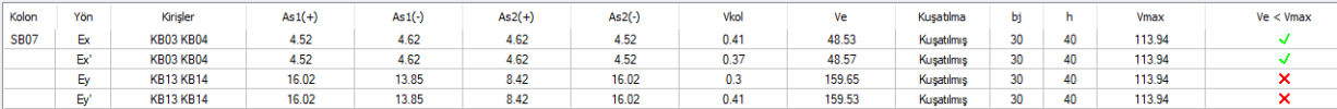

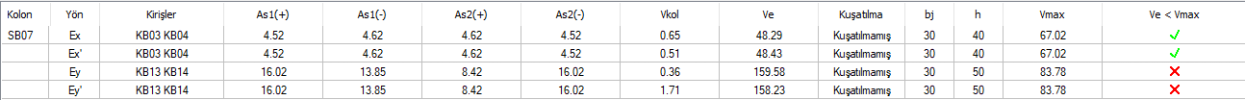

Merhabalar. Ekteki projede S07 (40x40) olan kolonda bodrum katta Vmax=113.94. Kolonu yetersiz olduğu doğrultuda 10 cm büyütüp 40x50 yaptığımda Vmax: 83.78 oluyor.
Sorunun kaynağını buldum kirişte donatı sabitlemesi varmış ve fazla donatı atmış. Kiriş boyu artınca donatılar azaldı bu şekilde çözüldü
Vmax değerinin değişme sebebi:
Kolonunuz 40x40 iken kuşatılmış kolon şartlarına giriyordu. 40x50 yaptığınız zaman bu şartın dışına çıkıyordu ve bu yüzden vmax hesabı değişiyor.
