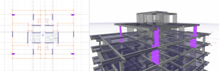

Hocam merhaba, radye zemin taşıma gücü yetersiz ve kolon kiriş kesme güvenliği sağlanamadı hatalarını gideremiyorum. Bakabilirseniz sevinirim.
  • XO.cde
    XO.cde
    4.3 MB · Görüntüleme: 3
Evet, 40.5 t/m2 olacakken yanlış girmişim değeri. Temel hatası giderildi, geriye sadece kesme hatası kaldı.
v11.22.2 kullanınız.
Modelle önerilerim;
--1. bodrum katı ve
--4.8.5.1. ... işaretleyiniz,
--betonu c30 yapınız,
--bütün merdivenler mesnetlenmemiş,
--bina giriş merdivenin altına temel giriniz,
--k224 kiriş donatıları (mavi) boşta diğerleri de yuvarlak içinde boşta,
--k19 kirişi ile p06 perdesi birleşimi bu şekilde yapılırsa kalıp alınırken bile çökme ihtimali var,
--kaset döşeme boşluğu kenarına kiriş koyunuz,
bu hataları düzeltemiyorsanız kolon-kiriş-perde sistemine dönünüz.
