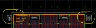

teşekkürler fakat kaset döşemede nervür kirişler hala bağlantılı gözüküyor ? döşeme kenarı ile yapınca da kiriş ile çakışıyor bu şekilde merdiven boşluğunu tanımladım fakat nervür kirişler hala mevcut.
shewger":3bsnc6ib' Alıntı:
Kaset ve nervür döşemelerde döşeme boşluğu ile boşluk açmak doğru bir yöntem değil. Döşeme sınırına tali kirişler tanımlayın.
